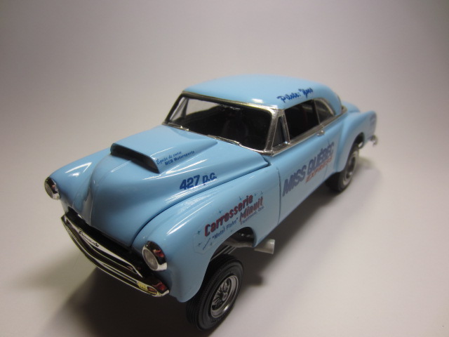

Bon, la shop de MCB Motorsports est reparti pour de vrai, avec un autre projet de débile, un Chevy Gasser 1951, une patente qui va un peu ressemblé à ça!!!!
Son nom d'artiste sera "Miss Québec Express" voici le projet de décalques!!!!
D'autre photos du projet pour bientôt!!!!

Bonsoir les amis, aujourd'hui j'ai surtout travaillé la carrosserie, le mastic "Evercoat" a pas bien tenu, au sablage, il avait tendance à décollé. Donc devant se fait, j'ai décidé de l'enlevé en la grattant délicatement et faisant un petit sablage léger. On dirait que pas endroit, presque partout il n'a pas bien pénétrer dans le plastique. Fa que on oublie ça, pour le moments, peut-être que mon ami Bruno pourras m'aidé la-dessus pour savoir ce qui est arrivé!!!!
"Scène 1 prise 2" je suis donc allé chez Canadian Tire pour me procurer un nouveau tube de mastic Bondo, mon autre tube, était tout durcie, ça faisais plus ou moins 10 ans que je l'avais.
Et on recommence, en badigeonnent la carrosserie de mastic (C'est pas de la garniture au chocolat)
Vous devez surement vous demandez; "Pourquoi il en met autant?", c'est que j'ai sablé ma carrosserie avec du papier grade 220 pour enlever les moulures et emblèmes.
J'ai laissé séché ma garniture au chocolat une bonne nuit, +ou- 12 heures.
J'en ai aussi profité pour mettre du mastic sur mon "Hat" de blower, pour dissimulé le joint!
autant de mastic demande un sablage de toute la carrosserie d'abord au 320, au 400 et au 600 à l'eau, et évidemment pour terminé un bon lavage s'imposait, pour enlevé tout les résidus de sablage.
Maintenant y'a plus aucune moulures et/ou emblèmes sur la carrosserie, vous pouvez aussi voir sur les photos que le sablage a été difficile pour le plastique.
Un peu de putty à l'intérieur du capot de résine, y'avait quelques imperfection qui m'agaçait!!!
Coté extérieur, heureusement y'avait rien, j'ai seulement enlevé l'emblème "Chevrolet" sur le capot.
Et je suis maintenant prêt pour l'apprêt, j'ai choisi pour débuté un apprêt bâtisseur, qui va aidé grandement à caché les marques laissé par mon sablage plutôt agressif.
Et voilà la carrosserie a maintenant reçu sa première couche d'apprêt, il reste plus qu'à laissé séché au moins 12 heures. Je vais y revenir lundi, je travail ce week-end!!!
J'allais oublié, le capot aussi a eu droit à une bonne couche d'apprêt!!!
Restez à l'écoute pour le prochain "Shop Report" prochainement sur ce forum!!!!

Salut le amis, bon le Gasser est toujours sur la sellette, aujourd'hui, y fait tellement beau, le fin du monde est commencé, j'ai encore sablé mon apprêt pour faire disparaître, du moins essayer, les souvenirs lointain de ce qui fût jadis des moulures latérale, j'ai sablé au 400, des ti boute au 320, ensuite au 600 et j'ai terminé au 800. Et bon lavage!!!
Pi le hood.....
Et on y va pour une couche d'apprêt bâtisseur, moins généreuse que la première.
(Désolé pour le flou)
Sa m'a semblé correcte en séchant, du moins beaucoup moins visible que auparavant!
Il reste juste un dernier sablage fin au 1000 à l'eau et une dernière couche de d'apprêt et on va y allé pour la peinture et le clear!!!!
Resté à l'écoute pour le prochain "SHOP REPORT" de MCB Motorsports procianement sur ce forum!!!

MCB Motorsport
SHOP REPORT 18/12/2012 #2
Une petite surprise!
J'ai passé en apprêt une dernière fois et tout était beau, fa que on y va pour la peinture, j'ai peut-être dit quel serais jaune pâle, un petit changement au programme, le Miss Québec Express va être bleu pâle!!!
Il reste seulement à appliquer le vernis!
L'aile avant n'Est pas grise c'est l'ombre du photographe!!!
L'intérieur du toit aussi, pour imité que la voûte intérieur est enlevé!!!
Resté à l'écoute pour le prochain "Shop Report" prochainement sur ce forum!!!!

MCB Motorsports
SHOP REPORT 19/12/2012 Le vernis.
Bonjours les amis, j'ai passé une bonne nuit, et ce matin au réveil je suis allé vérifié de quoi avais l'air ma peinture sur mon Gasser. Tout était parfait, aucun manque, aucun grain superflu tout était parfait.
Alors, on y va pour le vernis, en aérosol, un petite couche d'abord et une autre plus généreuse par la suite, 4 ou 5 minute plus tard et on va laissé sèché le tout au moin s 24 heures. Dans les fait je ne lui retoucherais pas avant la nuit du 24, le polissage de ma carrosserie va m'aidé à passé au travers la nuit dans ma guérite!!!
Le plastique de ma carrosserie semble avoir perdu la mémoire, du moins jusqu'a présent, le fantôme des moulures et emblèmes ne semble pas vouloir réapparaître! Même chose pour les marques de sablage il ne semble vouloir réapparaître! À revérifié plus tard lorsque se sera bien sec.
Restez à l'écoute pour le prochain "Shop Report" prochainement sur ce forum.

Et voilà terminé pour la Chevrolet DeLuxe 1951 Gasser,
Fiche technique;
Modèle; Chevrolet Deluxe 2 portes hardtop 1951
Moteur; 427 p.c. (Chevy 1937 Gasser AMT) avec blower "Crower" (Chevelle SS396 1969 AMT)
Suspension et direction: Type Funny Car à essieux droit provenance GTO 1969 MPC (kit annuel MPC)
Différentiel et suspension arrière; Différentiel 9 pouces Ford (Résine RMMC) avec "Ladder Bar" (57 Chevy Gasser MPC)
Pneus slick arrière (AMT)
Roue Halibrand (resine de Missing Link)
Et voilà la bête.....
Rendez-vous sur la piste...................
Daniel
MCB Motorsports toujours à votre service!!!
