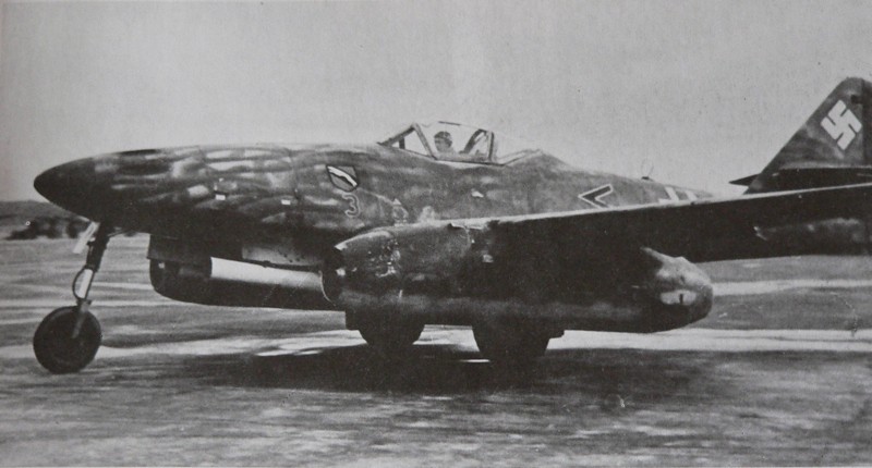

MessageSujet: Re: Projet "Pas De Tortue"    Mer 22 Juin 2011 - 18:51
Et que je te hais quand tu me "crinque" comme çà Frank! Evil or Very Mad Je suis obligé de vider ma bibliothèque à chaque fois!
Oui bon, le petit rouge c'est du pètage de bretelles! lol!
On peut voir des démarcations sous les stries de couleur foncé, ligne de 74-75?
Si tu regardes le carénage derrière le canopy sur la photo, la ligne de démarcation des deux couleurs se retrouve, ou on peut la deviner, sous les lignes de vert.
Et devant le pare-brise du second, regarde la ligne de démarcation du camouflage que l'on devine sous les couches de peintures de l'autre.
Je dis pas non à ta théorie du 74-75-76 et les lignes de vert? par dessus. Si la combinaison de 74-75 est peinte sur du 76 et que le peintre a la main légère, ça peut sortir très pâle.
Pour le dessus des ailes 74-75 avec lignes vertes? dessus? Ou vert uni comme le dit ton profil et si oui 81 82 ou bedon?
Pris dans le Model Art Special 262. Pour le Wr.Nr. d'après mes recherches, se serait le 111994 piloté par le Hptm Erich Mikat Geshwader Adjutant du Stab/JG-7.
Donc avec un numéro de série bas comme ça, le 74-75 devient possible.
Juste pour les effets de peintures! On voit les rivets et le bord des tôles, pas grand putty la dessus!
Si tu lis le japonais, ne te gène pas pour me traduire ça! Razz
Col. Watson qui "whizz" à 520 mph!
Et pour finir, celui qu'on aurait pus avoir au musée à Ottawa! Photo prise à Dorval.
Alors je crois qu'on a du matériel pour alimenter les conversations pour un bon bout! DansMonTemps
MessageSujet: Bien content   Mer 22 Juin 2011 - 21:18
Bien content de t'avoir crinquer comme cela! Twisted Evil Wink
J'aime bien faire de la recherche comme cela! Loveit
Comme je t'ai dit et tu sembles d'accord : study
-Fuselage 74-75 avec démarquation assé élevée sur le fuselage, 76 en bas
http://www.colorserver.net/showcolor.asp?fs=34086+36122+36473
strié de lignes vertes soit 81 Brunviolet
http://www.colorserver.net/showcolor.asp?fs=34096
OU
83 Olivegrun
http://www.colorserver.net/showcolor.asp?fs=34097
Les 2 verts ensemble pour que tu choisisse:
http://www.colorserver.net/showcolor.asp?fs=34097,34096
Le dessus des ailes on été repeinturé pour cacher le 74-75 donc choisis le même vert que tes stries! Sinon tu peux choisir comme ton image qu'on vois le dessus des ailes mais on verrait un peu de cela sur le leading edge des ailes de la photo de notre sujet...
Voici un lie aux mélanges Tamiya:
http://ipmsrealcote.pro-forums.org/t104-melanges-tamiya-luftwaffe-1939-1945
En passant il y a 3 sorte de 74 et 2 sorte de 81... voir mon tableau
Dis-moi ce que tu en penses! En passant, quel couleur mettrais-tu le bout du nez??? Vert, Bleu ou rouge? scratch
C'est ma conclusion. Je n'ai jamais voulu faire celui-là mais maintenant qu'on a déterminer le 74-75 sur le fuselage cela me tente au 1/48! Loveit study
MessageSujet: Rajout   Mer 22 Juin 2011 - 21:39
Regarde j'ai fait des notes additionelles en rouge sur l'image...
Je serai prêt à dire que la fameuse barre jaune en arrière du cockpit aurait été présente mais ils l'ont recouvert de vert!!!!!!
Après avoir bien étudié la photo, ce serait possible qu'il y ai des lignes sur le dessus des ailes...
C'est à toi de décider!!!!!!

MessageSujet: Re: Projet "Pas De Tortue"    Jeu 23 Juin 2011 - 18:06
Merci pour les déséré, déréché, déchéfir, déchiffreurs! drunken
Pour la pointe avant du fuselage, un nouveau cône avec un apprêt quelconque ? Ligne de démarcation trop nette. Sinon vert pour la couleur du Stab.?
La ligne jaune je suis pas certain, faudrait que je scrute la photo plus en détail. Suspect
Le dessus des ailes, j'irais pour un vert uniforme dans le genre:
Ou Olivegrun uniforme et lignes de Brunviolet par dessus?
Qu'en penses-tu?
MessageSujet: réponse   Sam 25 Juin 2011 - 20:48
J'ai vérifié dans mon livre Luftwaffe colors vol 1 de Classic et ils confirme que les lignes vertes ont été appliqué au dessus d'un camouflage d'origine sans dire lequel..
Donc je vote:
-74-75 Dessus, 81 ou 83 Lignes
-dessus d'ailes solides soit 81 ou 83 puisque les lignes vertes du fuselage sont très foncés (trop pour être 82).
Faut dire aussi qu'en fin de guerre 45, avec le manque de ressources et de temps, un seul vert aurait été utilisé à mon avis, pas le temps d'être artistique comme en 43 ou 44... Donc dessus d'aile solide soit 81 ou 83
MessageSujet: Re: Projet "Pas De Tortue"    Dim 26 Juin 2011 - 11:32
Pour le dessous: 76 très sale? Parce que je ne pense pas qu'avec le 74-75 le dessous serait NMF. Pour le nez Olivegrun.
Les ailes en Olivegrun et les bandes sur le fuselage Olivegrun aussi. Pour les ailes, je fais le camouflage et je passe l'Olivegrun par dessus?
Je crois que ça serait proche de la photo.
Qu'en penses-tu Frank?
PS. La bande jaune de fuselage, je suis pas sûr.
MessageSujet: D,accord!   Dim 26 Juin 2011 - 12:40
D'accord!
Pour la bande jaune, elle serait recouverts de vert aussi. Mais c'est ton choix.
Bonne peinture!
