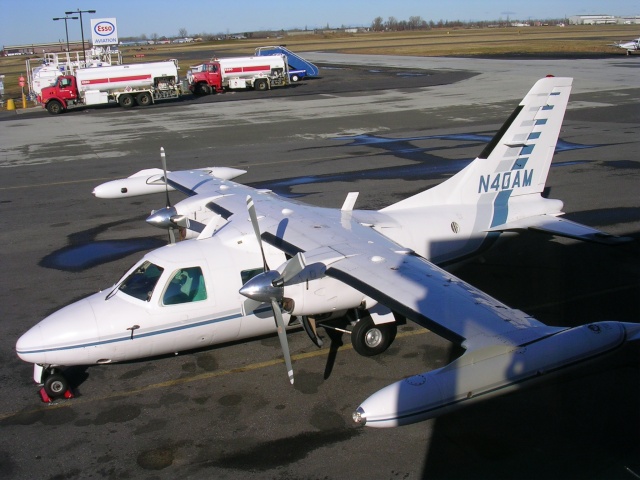

Alors la, Ouch : Savais-tu que Boeing, pour le 747, a un choix d'environ 25 blancs différents? affraid
Veux-tu dire quel fini choisir? super gloss-gloss-satin-mat-ultra mat?
OU juste comment faire une belle job uniforme de blanc? scratch
J'ai des avions blancs dans la face à tout les samedis, et la finition varie pas mal dépendant de l'age de la peinture.
Lui c'est gloss (fini typique d'avion civil pas vieux)
Un avion de ligne (ou jet privé) est plus brillant que ca. V'la un Mitsubishi Mu-2
