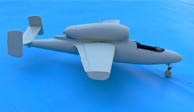

Voici la photo du kit Revell au 1/32 comme je t'ai expliqué, tu peux en juger par toi-même:
-Nez qui pointe vers le haut
-courbure du nez
-Forme du Pare-Brise
-Forme de l'entrée d'air du réacteur
-Forme des couvres réacteurs
-Forme des bouts d'ailes (winglets)
-Forme des dérives
ETC....
Il y en a beaucoup à corriger... scratch study geek Crying or Very sad

Le nez de pingouin est la plus visible. Oh, well, c'est pour ca qu'Evergreen vend du plastique? happywink
MessageSujet: Re: He-162    Ven 2 Juil 2010 - 14:46
Le nez relevé c'est pour mieux sentir l'échappement des moteurs alliés? lol! lol!
MessageSujet: Re: He-162    Lun 5 Juil 2010 - 17:20
Donc: nez + train avant + porte de train principal + dessus du capot moteur + etc. etc. etc.
FACILE!
affraid affraid affraid affraid affraid affraid affraid affraid affraid
MessageSujet: Re: He-162    Lun 5 Juil 2010 - 21:50
Pourquoi avoir acheté le kit, déjà? Ah oui, pour pas etre dans la catégorie "scratchbuilt" greengrin
"X-Acto on stun, good luck, Kirk out!" Laughing
MessageSujet: Monter ou Scratch???   Lun 5 Juil 2010 - 23:56
La majorité est corrigeable mais c'est beaucoup de travail!
Le plus gros obstacle sont les capots moteurs, faudrais en faire en vacuforme...
Et on n'a pas encore parlé du moteur que lui, la moitié est à refaire en scratch!
Je finis d'en monter un Out Of the Box (oui je le jure! Killroytech en est témoins!) et il est à la peinture!
J'en ai 3 autres dans la pile à monter, un autre OOB mais avec une peinture "What if " et la queue en V de notre ami Alain (Fusion Models). Je vais peut-être en corriger un pour la forme mais pas avant un bon bout! study
En passant j'ai mesuré la queue de celui au musée d'Ottawa et le kit de Tamiya au 1/48 est 100% correct! C'est Trimaster/Dragon qui sont 6mm (à confirmer) trop large! study

MessageSujet: Re: He-162    Jeu 22 Juil 2010 - 18:22
Salut Frank, qqes petites modifs sur le He-162, bouts d'ailes redessinés, nez coupé et repositionné, entré d'air modifier ce qui donne un meilleur look à la nacelle moteur, fin caps remodelés, angle du train avant augmenté. J'ai pas coupé l'horizontal, becauze les verticaux étaient déjà collés. Si je me fie au kit de Tamiya, les verticaux sont trop court. Pour la verrière je sais pas, j'ai pas de bon dessins pour me faire un master. scratch
Je pense que je vais arrêter là et me concentrer sur la peinture à la place!
Twisted Evil Twisted Evil Twisted Evil
Ah oui, portes du trains principal l'angle est changé et remit droit (pas de courbe sur la porte et le triangle sur le fuselage. Bon bin je crois que c'est tout.
MessageSujet: Re: He-162    Ven 23 Juil 2010 - 17:11
Bon finalement j'ai copié le pare-brise du kit que j'ai retravaillé et j'ai fait un vac par dessus. Devine lequel. Question
PS: si tu veux je te le prête!
MessageSujet: WOW!   Ven 23 Juil 2010 - 20:59
affraid
T'est courageux mon ami!
Les corrections que tu as fait améliore le look pas mal!
Et la verrière c'est super! cheers
Ca va être beau quand ce sera fini c'est sûr! geek

Pour le vac c'est assé simple, tout dépend du master, il doit être très lisse et bien poli, j'ajoute qqe couches de cire Future dessus. La verrière du He-162 est faite en "strech form", plastique étiré sur moule, je n'ai pas utilisé ma machine à vac. Le plastique vient de boîtes genre paquet de croissant ou beignes, tu découpes un grand morceau que tu chauffes au dessus d'un rond de poêle, attention aux doigts! Pas trop près pour ne pas faire fondre le plastique et quand il est bien mou, tu l'étires sur le moule voilà! Si t'aimes pas le résultat, tu peux re-chauffer le plastique et recommencer!
